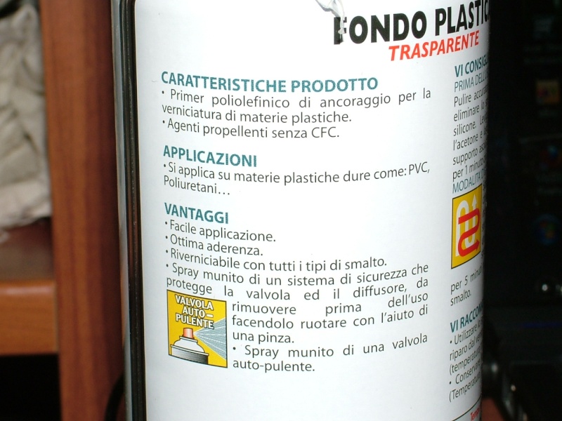

Bene questo pomeriggio sono andata alla ricerca del primer. Non lo trovato nei negozi di modellismo, ma sono andato in ferramenta e ho trovato una bomboletta di Primer, forndo plastica trasparente. Domani mattina lo provo e vediamo che cosa succede.
Re: Preiser 79006
Messaggio Da Ospite 05 il Ven Ago 06, 2010 10:05 am
ciao se il praimer squaglia la plastica non va bene al contrario verifica poi la reazione con il colore .
Re: Preiser 79006
Messaggio Da Antonio Venezia il Ven Ago 06, 2010 10:59 am
Max, dietro le istruzione della bomboletta c'è scritto questo:
Caratteristiche prodotto:
- Primer poliolefinico di ancoraggio per la verniciatura di materie plastiche.
- agenti propellenti senza CFC.
Applicazione:
- Si applica su materie plastiche dure come pvc, politurene.....
Vantaggi:
- Facile applicazione.
- Ottima aderenza.
- Riverniciabile con tutti i tipi di smalto.
- Spay munito di sistema di sicurezza che protegge la valvola ed il diffusore, da rimuovere prima dell'uso facendolo ruotare con l'aiuto di una pinza.
- Spray munito di una valvola auto-pulente.
Questo e quello che c'è scritto, ma e chiaro che domani prenderò un pezzo della plastica dei soggetti e farò una prova per vedere la reazione a questo prodotto, se va bene allora inizio il lavoro.

Messaggio Da Antonio Venezia il Sab Ago 07, 2010 5:09 am
Questo e il prodotto e la prima fase dello spruzzo sui soggetti e potete notare che la superfice e diventato ruvido.
Re: Preiser 79006
Messaggio Da Ospite 07 il Sab Ago 07, 2010 6:51 am
da quello che posso vedere non è il prodotto più adatto per verniciare delle miniature.
probabilmente contiene un agente agressivo, per intaccare la superficie delle sedie in plastica, per cui è stato studiato, il primer di cui ti parlavamo Max e io uniforma la superficie, rendendo più omogenea la stessa e permettendo di esaltare i particolari.
Vittorio
Re: Preiser 79006
Messaggio Da Antonio Venezia il Sab Ago 07, 2010 7:08 am
Comunque non deforma la sagoma del soggetto dopo l'applicazione, anzi la vernice ha una tenuta molta buona.

Messaggio Da Ospite 08 il Dom Ago 14, 2011 3:14 am
Quello che usi e molto interessante e sicuramente efficace ma non per il modellismo.
L'effetto bucce d'arance e normale, prodotto da utilizzare per parti di plastica lisce e di grandi dimensioni.
