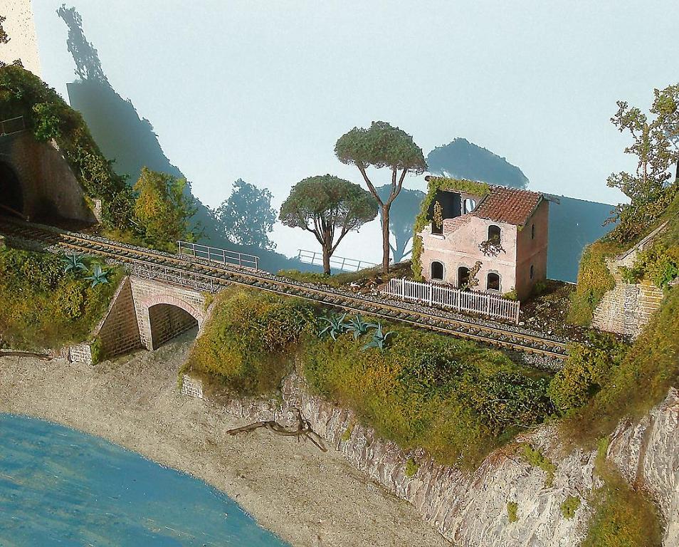

Messaggio Da La torre Alessandro il Gio Mar 29, 2012 7:58 am
Ecco il nuovo step
Dopo aver preparato la pastella composta da: Talco,tempera,colla vinilica e pigmenti colorati,ho plasmato i rilievi
Immagine:[br][br][size=1] 111,03áKB[/size=1]
Immagine:[br][br][size=1] 169,09áKB[/size=1]
Immagine:[br][br][size=1] 101,89áKB[/size=1]
[/quote]
Rocce dipinte
Immagine:[br][br][size=1] 95,22áKB[/size=1]
Immagine:[br][br][size=1] 61,62áKB[/size=1]
Prima fase della vegetazione.

Messaggio Da La torre Alessandro il Gio Mar 29, 2012 11:19 pm
Grazie.
Ho messo la sabbia per fare la spiaggia...
Immagine:[br][br][size=1] 52,73áKB[/size=1]
Immagine:[br][br][size=1] 85,32áKB[/size=1]
Immagine:[br][br][size=1] 51,15áKB[/size=1]

Messaggio Da La torre Alessandro il Ven Mar 30, 2012 12:00 am
Marco Gallo ha scritto:per˛ c'Ŕ sempre il binario storto ahahahahaha
scherzi a parte,ha un aspetto molto ligure bravo
Ciao Marco.Il binario deve essere ancora lavorato.Devo distanziare le traversine una per una,dipingere le rotaie e invecchiare le traversine

Messaggio Da La torre Alessandro il Sab Mar 31, 2012 6:41 am
Il lavoro sta per concludersi.Manca il mare e rifinire qualche particolare

Re: CASELLO,PORTALI,PONTI...ecc
Messaggio Da Peppe Petronio il Sab Mar 31, 2012 7:49 am
Sei veramente un artista....molto bravo ma dimmi i cespuglietti della "zammara" ( non so come li chiamate voi dalle vostre parti, quelle piante grasse) come fai a realizzarli???
sembrano molto realistici.

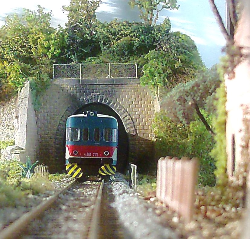

Messaggio Da La torre Alessandro il Sab Mar 31, 2012 8:33 am
Grazie ragazzi.Le agavi le ho fatte in cartoncino.Ho scritto anche un articolo per il bollettino.
Se vuoi ti spiego come fare,ma credo che da qualche parte qui sul forum l'ho giÓ spiegato.
Altri scatti...
