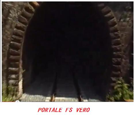

Messaggio Da La torre Alessandro il Mar Mag 08, 2012 6:06 am
Inserisco la foto alla quale mi sono ispirato per realizzare i conci in pietra.
