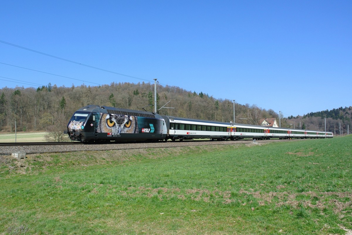

Ottimo roby, mi fa sempre piacere quando un amico si regala una locomotiva o parte di un convoglio. La livrea e davvero molto bella. Queste loco li ho viste in svizzera se ho tempo oggi posto qualche foto.

Grazie Antonio,
Le foto mi interessano ne ho trovata una .
