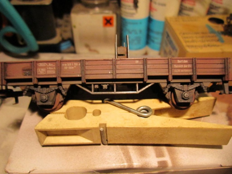

Ciao a Tutti,
ho terminato di invecchiare un carro merci per un amico.
Tecnica usata:
aerografo per effetto polvere
Badger XF estra fine getto minimo a 0,5 BAR senza copri duse.
Colori Tamiya
marrone rossiccio
nero opaco
giallo sabbia
grigio caldo
Particolari a pennello con colori ad olio nero di cassel e terra di siena con rosso di marte
Grafite per effetti metallici o di grasso

Complimenti Roby: proprio un bel lavoro (che soddisfa ancor di più quando lo si fa per un amico...)

Grazie Ragazzi
