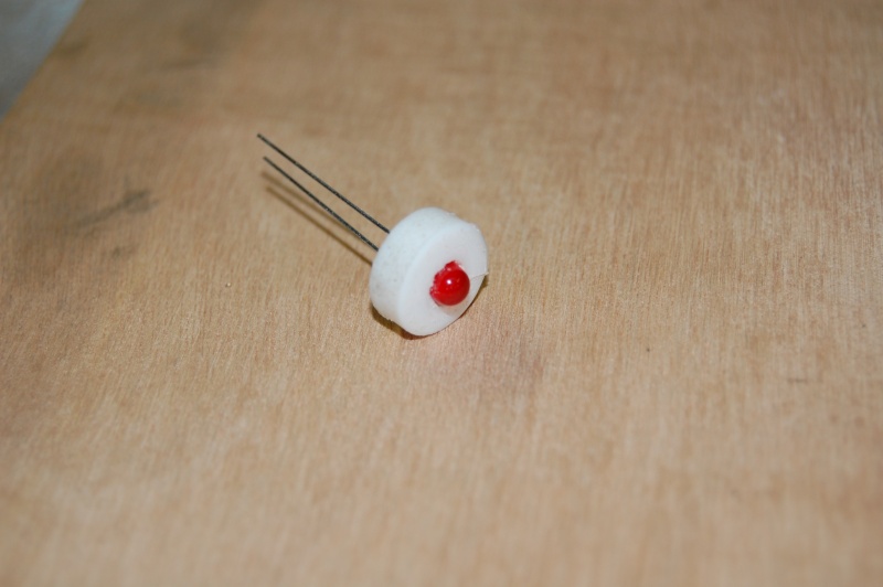

Eccomi nuovamente ho un poco di tempo vi spiego come ho fatto artigianalmente un lampeggiante di fine convoglio, non sarà dei migliori ma in giro non ne ho trovati a meno di 25 30 €, ecco come ho fatto:

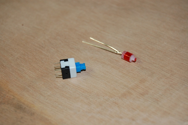

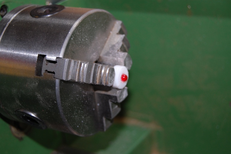

ho acquistato un led lampeggiante rosso di 5 mm di diametro ed ho costruito con un dischetto di teflon una specie di rondella per poterlo serrare nelle morse del tornio
sulla macchina ho tornito la parte tonda del led cercando di non andare ad intaccare la parte interna la misura a cui sono riuscito ad arrivare è stata di 1,2 mm
ecco il led finito ed un microinterruttore

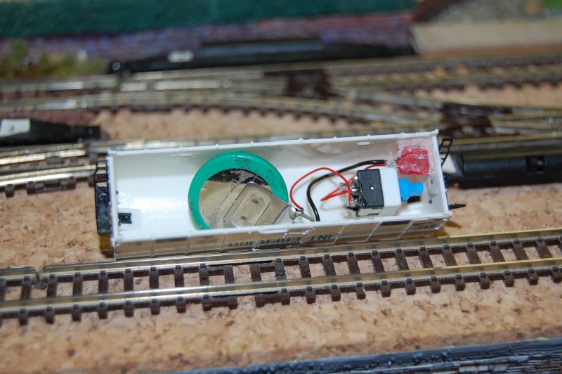

a questo punto ho acquistato un carro per poter inserire il tutto e la scelta è ricaduta su un carro refrigerato dell'INTERFRIGO di marca Brawa
Aperto il carro dovevo trovare il sistema per accendere e spegnere il led ho fatto un piccolo foro 1,2 mm dietro sotto una scaletta e un'altro da 1,2 mm di fianco molto vicino per mettere la testa tornita del led dietro al foro da 1,2 mm ho incollato con colla a caldo l'interruttore e di fianco il led sempre con una piccola quantità di colla a caldo il tutto alimentato da una batteria al litio da 12 volt in seguito (non in foto) ho colorato di nero tutto l'interno. Per accendere o spegnere il led basta uno spillo (di quelli con la testa tonda)
Ecco il risultato, non si vede il lampeggio ma vi assicuro che è uguale a quelli in commercio con una spesa, escluso il carro, di 5,25 €

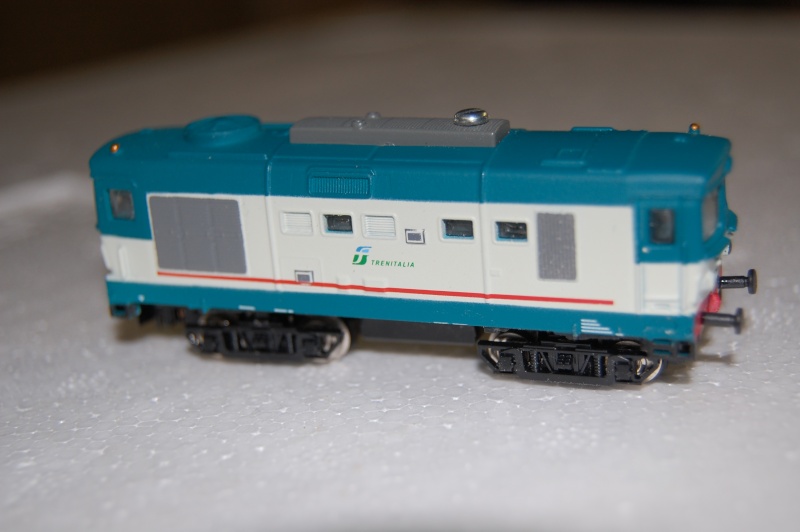

Ed ecco la 402b XMPR di ALMAMODELS la scocca è stata leggermente ritoccata perchè un parasassi andavano ad interferire con un carello, poca cosa, aspetto il colore dalla ditta per i ritocchi.
La macchina è motorizzata Minitrix ed è perfetta su tutti i raggi, forse è troppo veloce ma può andare anche così, per adesso tira solo due vagoni Eurofima 1^ e 2^ classe più un vagone di coda che serve per il magnete, poi sarà sostituito da altri due Eurofima.

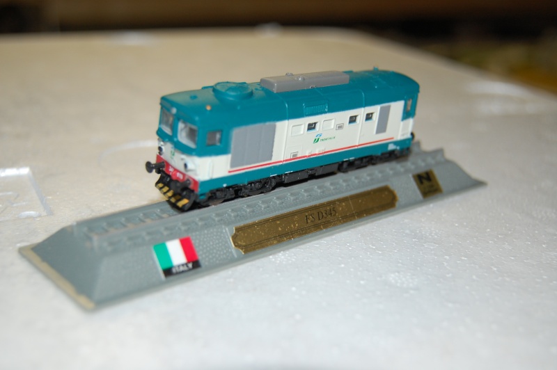

Ecco come ho motorizzato la D345 Del Prado
Questa è la macchina originale

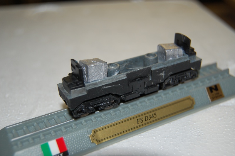

Questo è il sotto e la macchina smontata (per smontarla bisogna togliere delle viti dai carrelli e tagliare due pezzetti di plastica avanti e dietro)
La scocca estratta il pezzetto di legno serve da spessore se no il motore tocca la scocca e fatica a girare
Il carrello TOMIX 03 ho tolto un gancio per poter mettere il vomere (non in foto due pesi aggiuntivi avanti e dietro e le due resistenze da 68 ohm)
La loco finita mancano da montare i vomeri e un respingente staccatosi, e camuffare la vite che tiene il carrello
