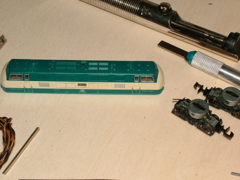

Bene vi che mi trovavo un decoder della uhlenbrock 73400 lo digitalizzata, vi posto qualche foto delle varie oparazioni.
Il lavoro è stato ultimato con successo.

Devo farti i miei complimenti Tony,da come hai sventrato e ricomposto la loco,si denota una manualità notevole...!!! Bravo!
Non so se potrei cimentarmi in una operazione "a loco aperta"...il top l'hai raggiunto con la sistemazione della vaporiera...

L'unica cosa che mi sento di dire che smontare e montare una roco lo si deve fare con la massima attenzione e prima di smontare si devono vedere le parti come sono montate, una cosa che ti potrà aiutare e una buona macchina fotografica con la funzione macro.
Poi il gioco e fatto.
